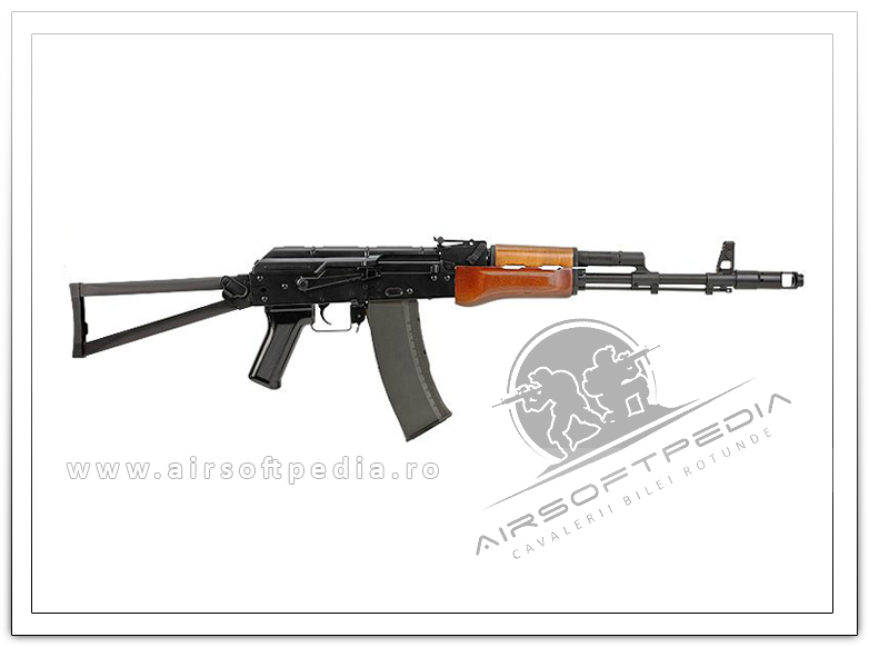

Unul dintre modelele noi de AK de la G&G (GK74) vine si cu maguri “custom”. Fara modificari acestea nu pot fi folosite pe platformele AK cunoscute. Calitatea incarcatoarelor este exceptionala. In incercarea de a copia atat designul cat si functionalitatea magaziilor reale sunt facute dintr-un polimer de calitate si otel.

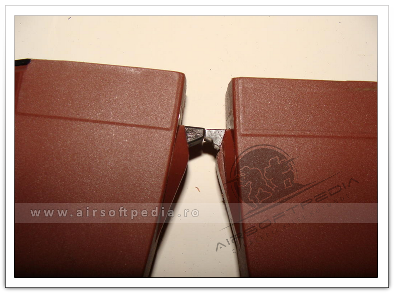

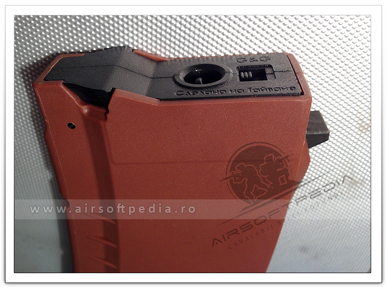

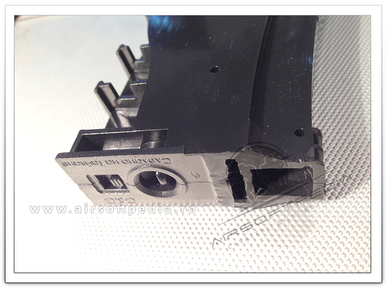

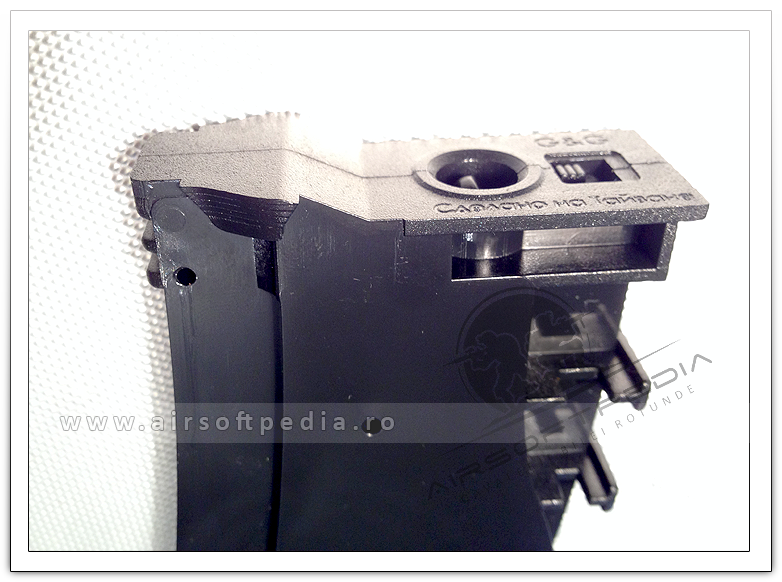

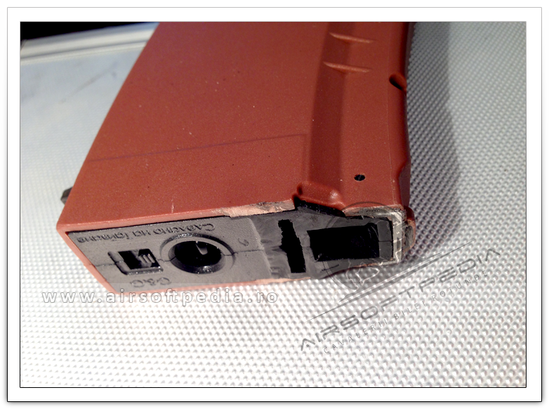

Incarcatorul este format din 2 parti si se poate desface prin extragerea pinului de retentie. Procedura de modificare este relativ simpla: se taie partea de material ce trece de linia incarcatorului, dupa cum se vede in poze.
AK de la G&G GK74AK de la G&G GK74Modificare incarcatoare G&G GK74 pentru AK
Partea neagra se taie relativ usor, fiind de plastic. Partea maro are intaritura de otel la buza de fixare si se taie mai greu. Se poate folosi fara probleme un dremel setat pe turatie mare, taiat cate putin si verificat ca discul de taiere sa nu ia o directie gresita.

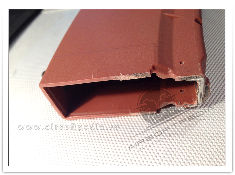

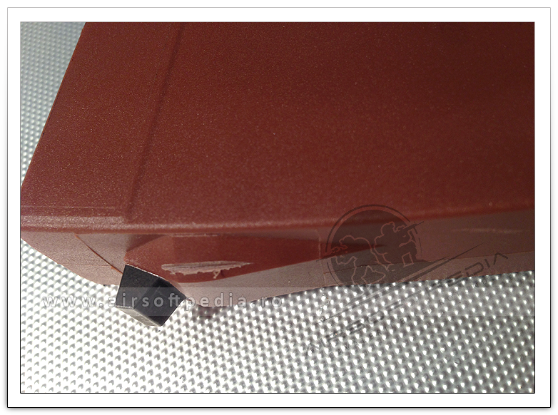

In unele cazuri este necesara o pilire a partilor laterale ale buzei de prindere din spate, dupa cum se vede in poza.

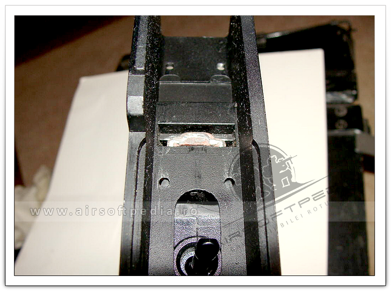

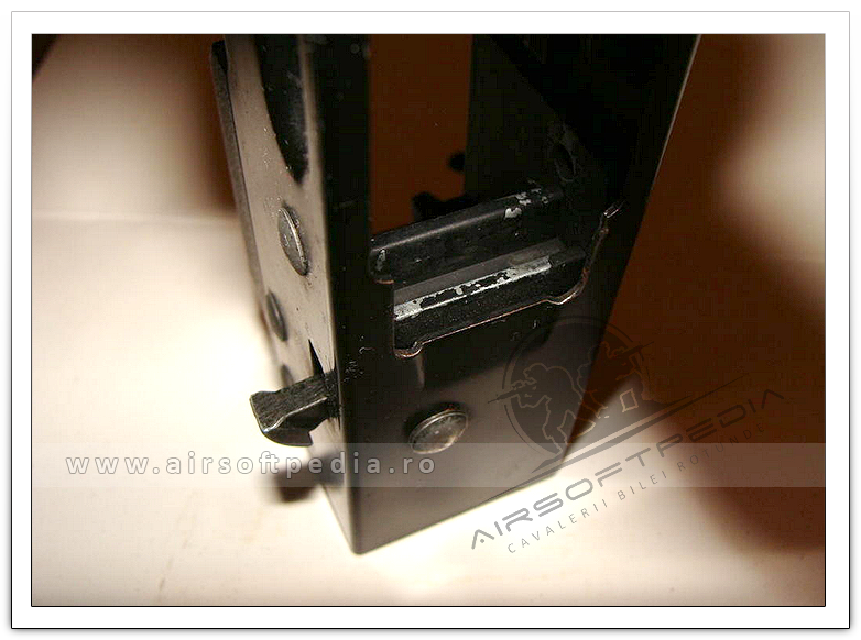

Compatibilitatea cu replicile de pe piata este destul de mare, dar uzura produsa de buza de metal a incarcatorului poate fi prezenta la unele replici. In poza de mai jos, se poate vedea compatibilitatea cu un corp de AK47 tip Tokyo Marui, dar si uzura produsa dupa cateva incercari.
Compatibilitatea cu replicile AK de tip VFC/DBoy este mult mai buna, uzura pe partile din zamak nu este prezenta.

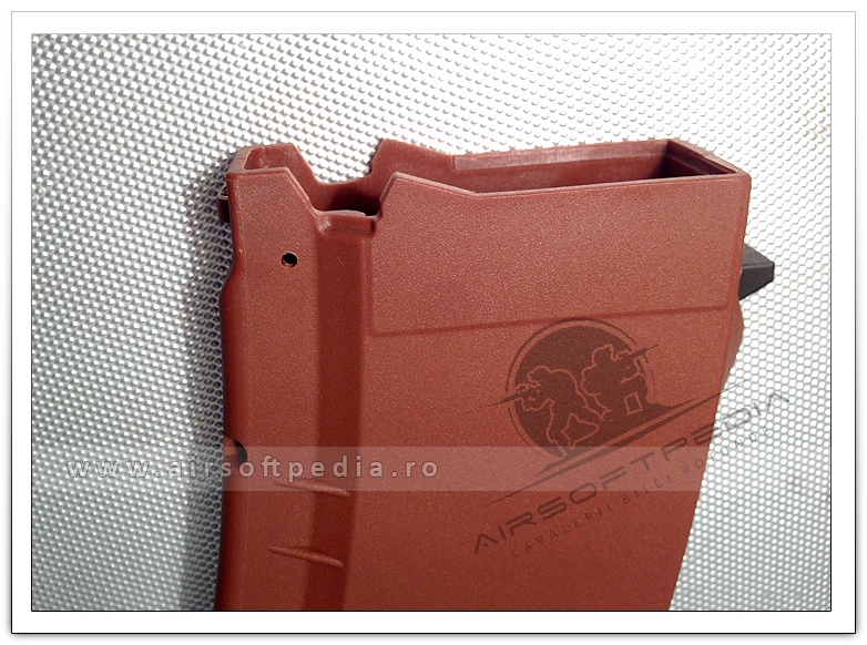

Cu magaziile din poza am mers mai departe si am ales o replica ce foloseste otelul pentru majoritatea componentelor si anume RealSword. Am pilit partea din spate a incarcatoarelor (care este tot din otel, o premiera in randul magaziilor de polimer) dupa cum se vede in poza si am obtinut o compatibilitate la fel de buna ca si a magaziilor de la acelasi producator.
