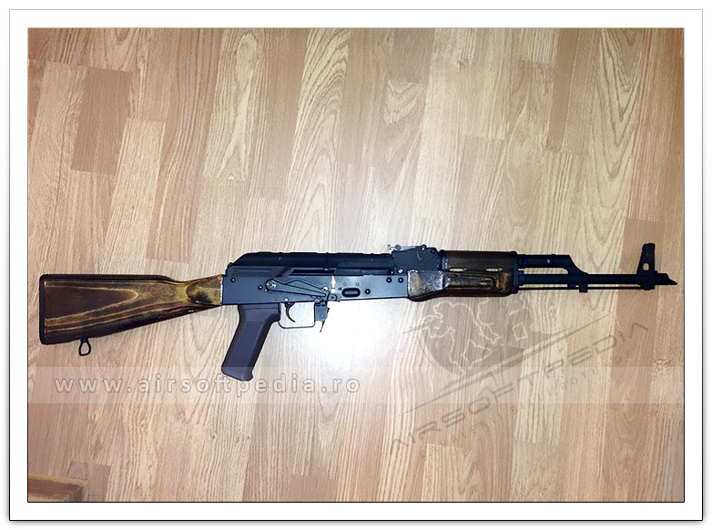

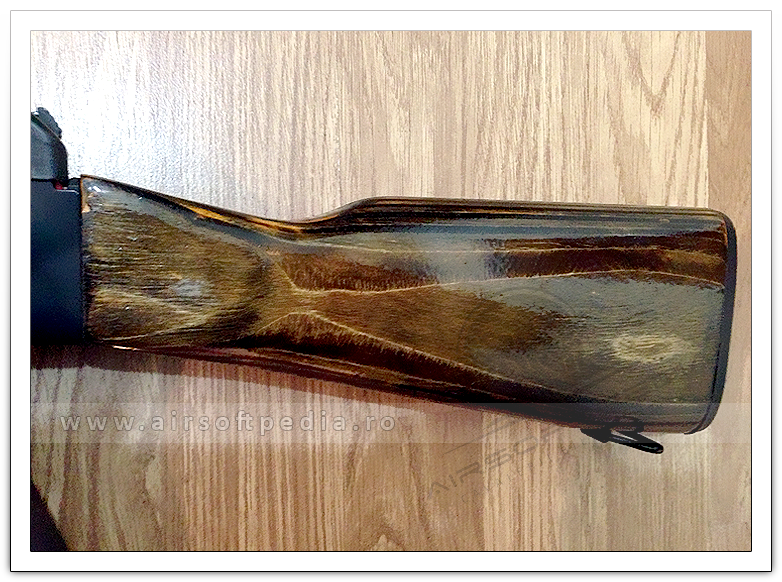

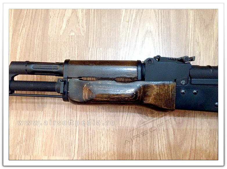

Luam fiecare element in parte si il smirgheluim cu o panza abraziva fina (granulatie 150). Dupa ce am indepartat tot lacul de pe suprafata lemnului, o curatam de praf si pe urma o dam cu BAIT. Asteptam 15-20 minute sa se usuce si daca vrem sa fie cat mai inchisa la culoare mai aplicam cate straturi vrem (de obicei cam 3-4 straturi e suficient). Fiecare strat de bait se lasa tot 15-20 min la uscat.
ghid lacuire AKghid lacuire AKghid lacuire AK
Dupa ce se usuca foarte bine baitul aplicam primul strat de lac. In general lacul are un timp de uscare de 36 ore dupa care se poate manevra fara a lasa urme. Dupa 3-4 ore suprafata lacului s-a intarit putin si mai poate fi aplicat al doilea strat, sau al treilea strat, in functie de cum doreste fiecare. Dupa aplicarea ultimului strat de lac il lasam la uscat 36 ore sau mai mult in functie de cate straturi s-au dat. De obicei aceasta operatiune de uscare este bine de facut in timpul saptamanii sa aiba suficient timp. Din propria experienta am lasat-o mai mult de 36 de ore uscandu-se perfect.
Rezultatul il puteti vedea in pozele din articol. Sper sa va placa!
