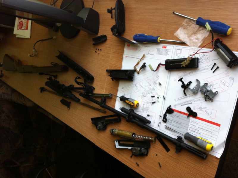

Da.. unii jucatori joaca cu burst dar avand in vedere prin ce a trecut pusca asta... ma mir ca mai e intreaga.. noroc de Maximal ca a pus-o un pic pe picioare ca era jale... am pus o poza mai jos... sper sa se vada.
Am desfacut-o toata.. de ce?.. nu ma intreba ca nu stiu :lol: .. lipsa de ocupatie... cand nu ai ce face iti face de lucru. si de asta zic ca prima bila nu prea se duce unde trebuie ca numai eu stiu ce am facut cu camera de aer, hop up-ul, teava de precizie :oops: :oops: .. imi curgea siliconu prin patul pustii cand statea in picioare... :mrgreen:
macar m-am invatat minte, urmatoarea nu o mai mesteresc eu acasa.
