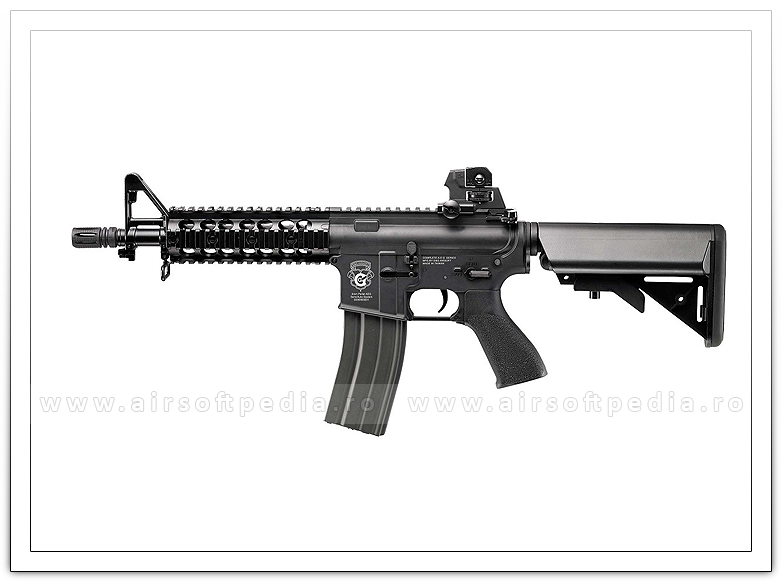

Este o replica foarte reusita, cu functionalitati pe care nu le intalnim la majoritatea replicilor si o recomandam ca un "best buy" raportand calitatea constructiei la gama ei de pret.
Exterior
Piese metalice sunt: teava externa, ris-ul si catarea din fata. Materialele folosite sunt otel si aluminiu CNC, prelucrate la standarde foarte ridicate. Calitatea finisajelor este deosebita si replica este foarte bine inchegata si da un sentiment de robustete. Teava exterioara este alcatuita din doua bucati, imbinarea fiind facuta doar cu doua suruburi imbus care tind sa se slabeasca de la vibratii si trebuiesc stranse periodic. In timp elementul din fata al tevii exterioare capata joc. Catarea din fata face corp comun cu teava externa si nu poate fi indepartata.
Piesele din Nylon ranforsat cu fibra de sticla sunt: corpul inferior si corpul sperior. Restul elementelor din plastic sun confectionate din plastic ABS. Piesele sunt robuste si foarte bine finisate, cu un aspect usor rugos, mai pronuntat pe maner, pentru o priza mai buna pe replica. Manerul este in stil "Tango Down" si ofera o priza ferma si confortabila.
Replica este vopsita cu negru mat si are gravate insemnele asemanatoare (nu identice avand in vedere ca G&G Armament nu a achizitonat licenta pentru insemne) cu cele ale armei reale (logo, calibrul bilei, modul de foc, etc).

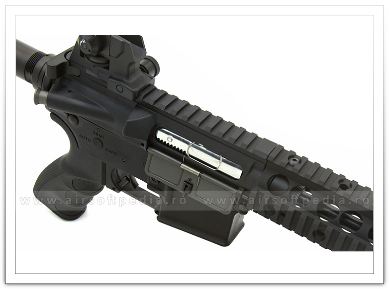

Forward assist-ul este functional la aceasta replica in sensul in care in momentul in care este actionat detensioneaza arcul in gearbox daca s-a oprit intr-o pozitie comprimata. Pentru a putea introduce aceasta functionalitate, cei de la G&G au modificat in gearbox anti-reversal latch-ul.
RIS-ul este de tip free-float de o calitate exceptionala, confectionat CNC,  ceea ce face posibila alocarea cu usurinta a unui dispozitiv optic sau a altui tip de dispozitiv atsabil pe RIS.
In momentul in care replica este actionata dust cover-ul se deschide automat si intra in efect si sistemul de blowback al replicii. Sistemul de blowback este unul inovator si extrem de eficient. Desi teoretic un serviciu suplimentar ar presupune un stres in plus pe gearbox, blowback-ul de tip pneumatic - sistem dezvoltat de G&G - nu reduce viteza de angajare a  replicii si nu pune stres pe interne chiar daca acesta, din diverse motive, se blocheaza. Blowback-ul, in sine, nu are un kick deosebit si se simte mai pregnant doar in momentul in care exista munitie in replica, datorita modului de functionare (vezi video).
