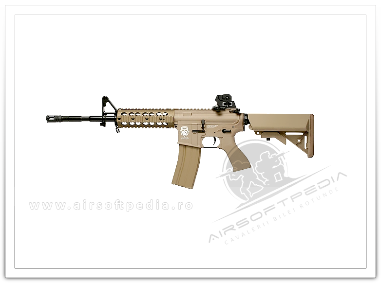

Replica este best buy si privita pe ansamblu are mai putine probleme decat replicile competitoare la aceeasi clasa de pret. Cu investitii relativ mici se pot corecta problemele minore cu care vine out of the box.
Externe
La exterior replica este finisata bine iar aspectul este unul placut, materialele folosite sunt de calitate.  Patul replicii are putin joc dar se poate rezolva infiletand/desfiletand dupa caz surubul care tine parghia de pozitionare a patului. Este de tip crane insa nu accepta decat baterii crane cu elementi mici (bateriile de M4 PTW de exemplu nu intra in acest pat). Se pot folosi bateriile originale care fara upgradeuri de viteza ar trebui sa tina o zi de joc sau se pot folosi baterii Li-Po.  Buffer tube-ul permite instalarea unui mosfet fara a afecta spatiul pt baterii. Singura problema aici ar fi ca trebuie folositi conectori de dimensiuni reduse pt a incape in canalul de sub buffer.
RIS-ul este foarte fix. Chiar si cu exces de accesorii (lansator de grenade, lanterna, laser etc) RIS-ul nu capata joc. Teava externa nu este una standard. Are o imbinare in spatele catarii fata iar sistemul de prindere este cu 2 imbusuri care se infileteaza pe laterale presand pe cealalta bucata de teava, motiv pt care capata joc in timp mai ales daca se ataseaza un amortizor.  Problema se poate corecta prin adaugarea a inca 2 imbusuri pe verticala decalat fata de cele 2 existente in asa fel incat teava sa aiba 4 puncte de sprijin (vezi aici operatiunea detaliata).
Corpul este din plastic ABS destul de rezistent si finisat bine. Lipsa inscriptiilor poate fi considerata un minus de catre milsimeri.
Replica nu este ambidextra!
