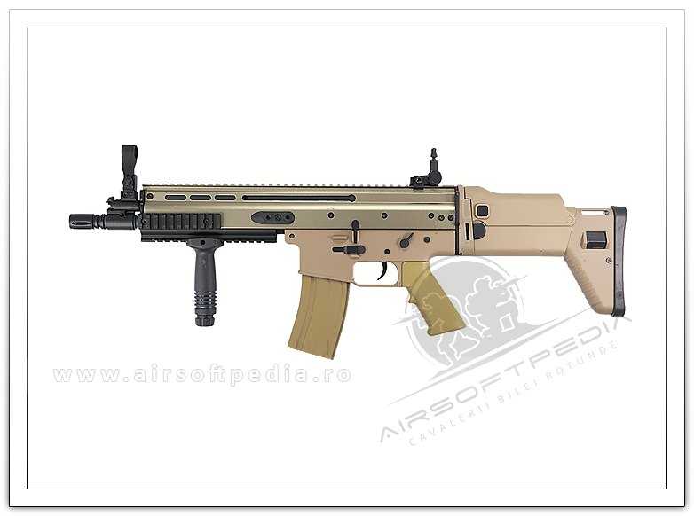

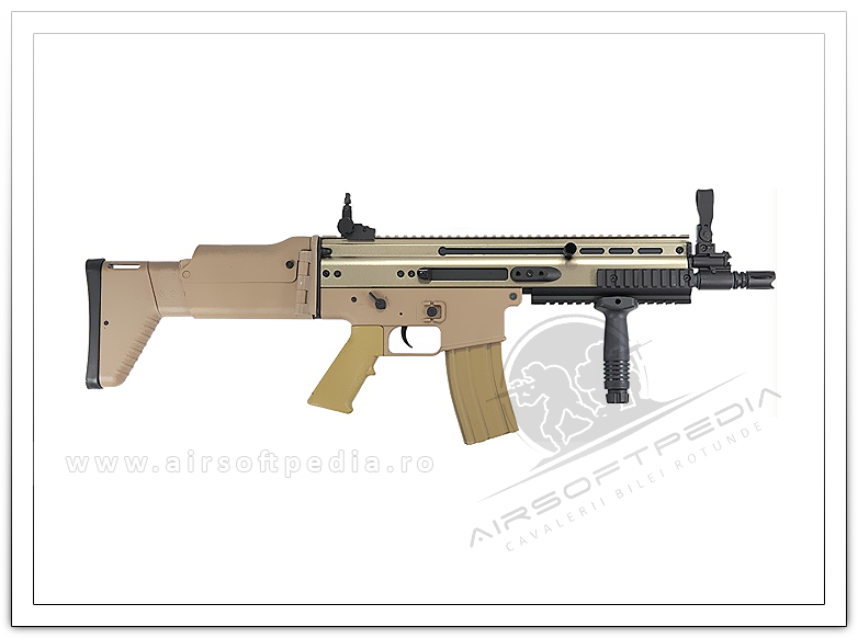

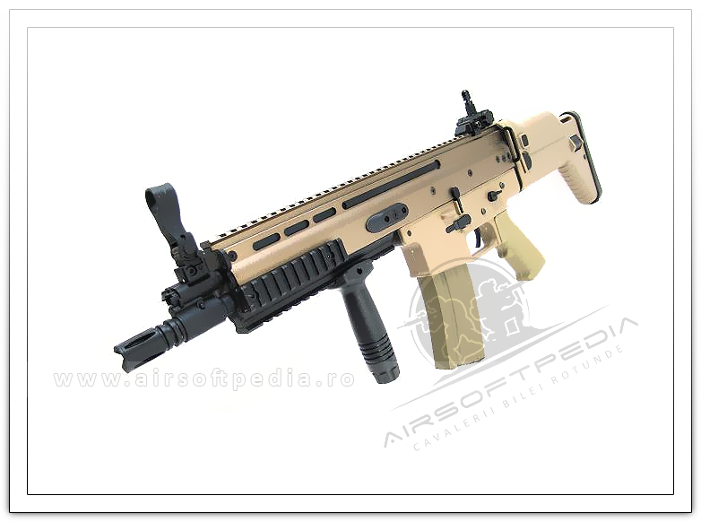

Exterior
Replica vine cu un upper receiver din aluminiu si cu un lower receiver si pat din polimer. La unele replici mai pot aparea urme de turnare pe componentele de plastic, dar pot fi retusate destul de usor cu ajutorul unui cutter. Catarea fata este de tip flip-up si este prinsa de teava externa. Cea din spate este de acelasi tip si poate fi scoasa in cazul in care se doreste instalarea unor dispozitive optice. Replica are si railuri laterale, ceea ce o face destul de customizabila, similar cu platformele M4. Patul replicii este retractabil si are 3 posibile pozitii. De asemeni, pentru mediile CQB sau pentru transport, patul poate fi rabatat lateral. Pistol gripul poate fi inlocuit cu unul de M4 dar necesita modificari.

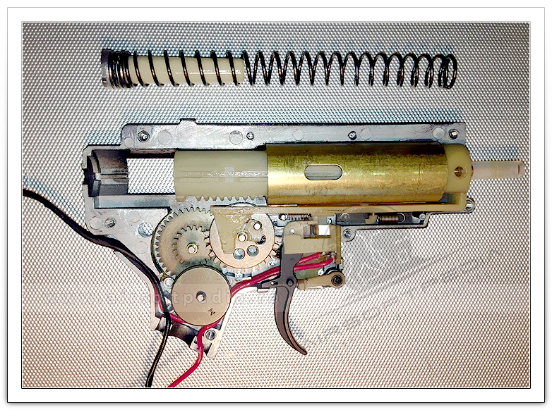

Interior
In interior avem un gearbox versiunea 2 standard, exceptie facand nozzle-ul care este mai lung. De asemeni, camera de hop-up este proprietara modelului. Se aseamana cu cele de M4, dar nu sunt la fel. Totusi aceasta camera are avantajul unui reglaj mult mai fin decat la cele standard M4. Unii distribuitori( de exemplu taiwangun.com) vand replica direct upgradata cu unele componente interne: bucse metalice, spring guide cu rulment, cap piston ranforsat, arc M125. Pistonul si capul piston sunt de plastic, de calitate medie. Capul piston este tot din plastic, dar ranforsat.  Rotile sunt marcate cu un “X” si par sa tina la viteze de pana in 125 m/s fara probleme. Bucsele sunt metalice, de 6 mm si spring guide-ul este cu rulmenti, dar cu ghidajul de plastic. Cilindrul este portat corespunzator cu lungimea tevii.  Motorul este de calitate medie, dar isi face treaba fara probleme la viteza cu care este livrata replica.O posibila problema ar putea fi ruperea  stopperului de la switch assembly. Este direct turnat in gearbox iar materialul nu este asa rezistent. In gearbox, replica era unsa in exces si la fel si in camera de hop-up. La achizitionarea ei recomandam o re-shimuire si curatare/regresare. Guma de hop-up este de calitate slaba spre medie si recomandam schimbarea ei.
Cumparata in varianta upgradata direct, replica vine cu o viteza de 120-125 m/s dar rangeul si grupajul sufera datorita lubrifierii excesive a grupului aer, a camerei de hop-up si a tevii. Camera si teava se pot curata si reaseza relativ usor lucru ce imbunatateste simtitor rangeul si grupajul.
