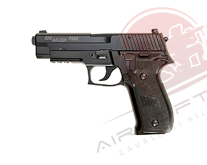

Replica este una cat se poate de realista in termeni de cum se simte in mana, greutate si echilibrare, marcaje. Este in gama de pret superioara pentru un pistol, insa e cu siguranta un pistol pe care te poti baza pe campul de batalie, constant si precis si cu o eficienta extrem de buna la utilizarea gazului.

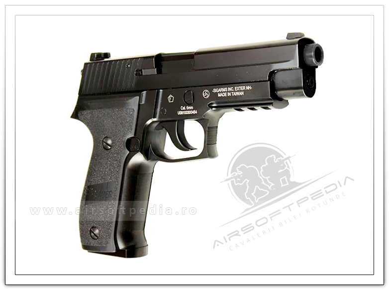

Replica este full metal in adevaratul sens al cuvantul. Toate piesele mai putin cele enumerate in urmatorul paragraf (piesele din plastic)sunt metalice. Materialele folosite sunt magneziu si aluminiu CNC, prelucrate la standarde ridicate. Calitatea finisajelor este peste medie si replica este foarte bine inchegata. Materialele in sine au o duritate relativ scazuta, astfel incat se pot intalni replici la care dupa ceva utilizare sa apara zone de uzura (se roade) sau chiar crapaturi (in special la slide putem intalni aceasta problema).
Piesele din plastic sunt: manerele de pe pistol grip (padelele) si teava exterioara. Producatorul a optat pentru o teava externa din plastic pentru reducerea fortei de frecare dintre slide si teava exterioara. Catarile sunt metalice, marcate cu puncte albe pentru vizibilitate crescuta si fixate prin presare pe canale special destinate pe slide. Sunt reglabile doar in plan orizontal (windage) nu si in plan vertical (elevation). Cu toate acestea reglajele, prin modul de functionare, sunt extrem de instabile si de aceea recomandam ajustarea lor si apoi fixarea acestora in pozitie cu ajutorul unui adeziv.
Replica este vopsita cu negru mat, ai are doua tonuri de culoare, unul la frame si altul la slide. Replica prezinta insemnele armei reale, gravate la o calitate ridicata.
Pe frame, in fata trigger guard-ului exista un sistem RAIL scurt care poate fi utilizat pentru atasarea unui dispozitiv optic laser, unei laterne, etc.

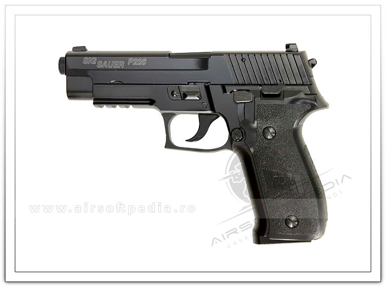

In partea stanga a replicii gasim 2 parghii, una pentru blocare slide si alta pentru decocking. De remarcat este ca replica fiind dual action nu prezinta selector pentru asigurarea replicii (safe).
Tragaciul necesita o forta de apasare scazuta si prezinta doua pozitii distincte - una cand este armata si una cand replica nu este armata. La unele replici poate prezenta probleme de functionalitate a mecanismului dual action cand este folosita "la rece" (fara muntie si gaz).
Arcul care trage cocosul replicii este usor prea slab si deseori se intampla ca cocosul sa nu aiba o cursa completa si ferma, dand un aspect nerealist angrenajului.
Demontarea replicii este foarte simpla si similara cu arma reala.

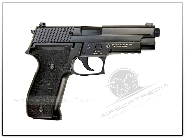

Incarcatorul este metalic cu o greutate apropiata de un incarcator real (cu tot cu munitie), gravat cu insemnele Sig Sauer si la un plin de gaz poate trage minim 2 incarcatoare pline (50-60 bile).
