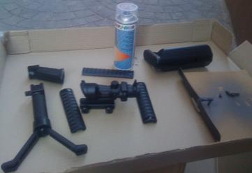

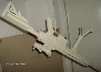

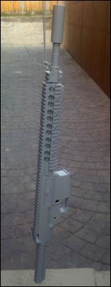

Dupa care am improvizat o vopsitorie outdoor si am trecut la aplicarea grundului, agatand replica pe verticala cu ajutorul unui carlig improvizat (Figura 1). Partile de plastic le-am asezat pe o planseta (Figura 2).

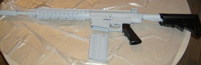

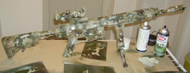

Am aplicat cate doua straturi de grund, problematic a fost grundul auto, fiind foarte volatil. Trebuie aplicat in straturi foarte fine, cu foarte mare atentie. Mie mi-a curs pe alocuri, fiind necesara retusarea ulterioara cu smirghel fin (de 1000). Am lasat sa se usuce 24 de ore, dupa care am retusat ce era de retusat, am asamblat totul; pistol grip-ul si stock pipe-ul le-am atasat cu ajutorul unor cartoane si banda dublu-adeziva, avand in vedere faptul ca gearbox-ul lipseste din replica (Figura 3).

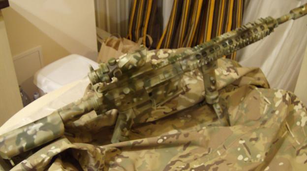

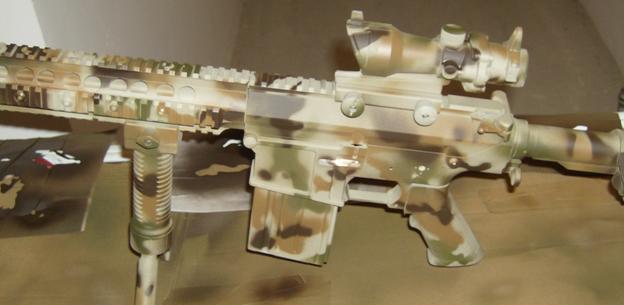

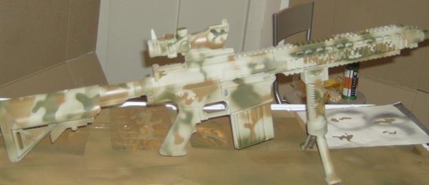

Am avut experiente neplacute cu grunduitul outdoor din cauza vantului si a prafului, asa ca am improvizat un spatiu de lucru in subsolul cladirii in care locuiesc, asigurandu-ma ca este bine aerisit. Am agatat arma vertical si am inceput cu aplicarea primului strat de vopsea (basecoat), si anume Krylon Sand (Figura 4). Ulterior am aplicat un prim strat pe bipod, si pe ACOG, lasand totul sa se usuce 30 minute. Am asamblat totul, am agatat replica oblic dupa care am aplicat al doilea strat de Sand, pulverizand fin (Figura 5).
Trebuie avuta foarte mare atentie la modul in care se pulverizeaza vopseaua, straturile trebuie sa fie foarte fine, krylonul adera superb pe grund care este usor poros.

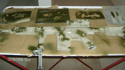

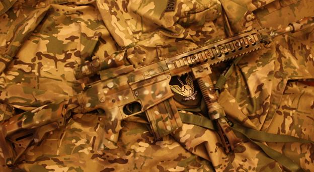

Dupa aplicarea primului strat am lasat sa se usuce 24 de ore, trecand la aplicarea primei culori cu ajutorul sabloanelor confectionate anterior (foi A4 acoperite cu banda adeziva si decupate). (Figura 6). Atentie, sabloanele trebuie apropiate cat mai mult de suprafata vopsita, stratul pulverizat sa fie cat se poate de fin! Exista tentatia de a aplica strat gros de vopsea, acest lucru poate creea contraste puternice si scurgeri de vopsea! De asemenea vopseaua utilizata de catre mine nu s-a pulverizat atat de fin ca si Krylonul, existand un efect stropit pe alocuri. Pentru a preveni acest lucru trebuie apasat scurt si ferm pe spray, pulverizand in afara zonei si executand o SINGURA trecere peste zona dorita (eu am invata asta “the hard way”).
Am aplicat vopsea pe o parte, am lasat sa se usuce 30 minute, dupa care am intors replica si am aplicat un strat si pe cealalta parte. Am lasat totul la uscat o ora.

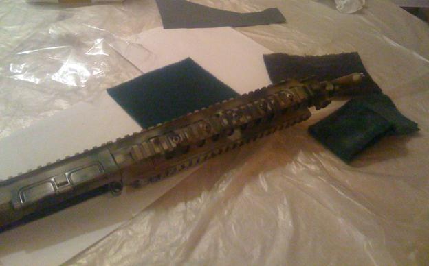

Etapa 7 – Lacuire si lustruire
Ideea initiala era sa pulverizez lac mat peste, insa nu am reusit sa gasesc. Un prieten s-a oferit sa ma ajute cu o relatie la o vopsitorie auto, in ideea de a aplica un strat de lac mat special (auto). Zis si facut, am dat replica la vopsitorie, a doua zi am avut un soc: era luciasa ca un pom de Craciun. Dupa surpriza initiala am aflat ca acest tip de lac trebuie lustruit cu un material abraziv special (similar cu partea abraziva a buretilor de bucatarie) pentru a obtine efectul mat.
De aici a inceput partea cea mai dificila si migaloasa. Am demontat totul in bucati cat mai usor de manevrat si am luat la frecat, munca de chinez batran J (Figura 11).
Figura 11
Mi-a luat doua seri (vreo 7 ore) sa termin de lustruit si sa reasamblez totul, rezultatul final este insa superb, efectul fiind de plexiglas mat.
