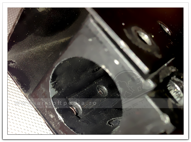

Bine cunoscuta Cyma CM.048 si derivatele care au la baza acelasi tip de corp, in timp capata un joc la imbinarea dintrea partea frontala si receiver. Se datoreaza slabirii niturilor in care este prinsa partea din fata a receiverului in care sta gearboxul.

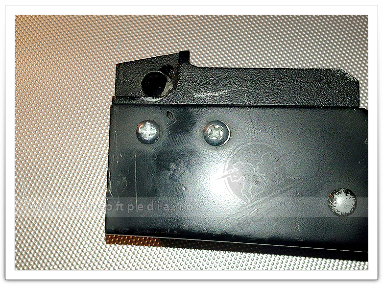

Cel mai simplu mod de rezolvare este inlocuirea niturilor cu suruburi, urmarind pasii de jos.

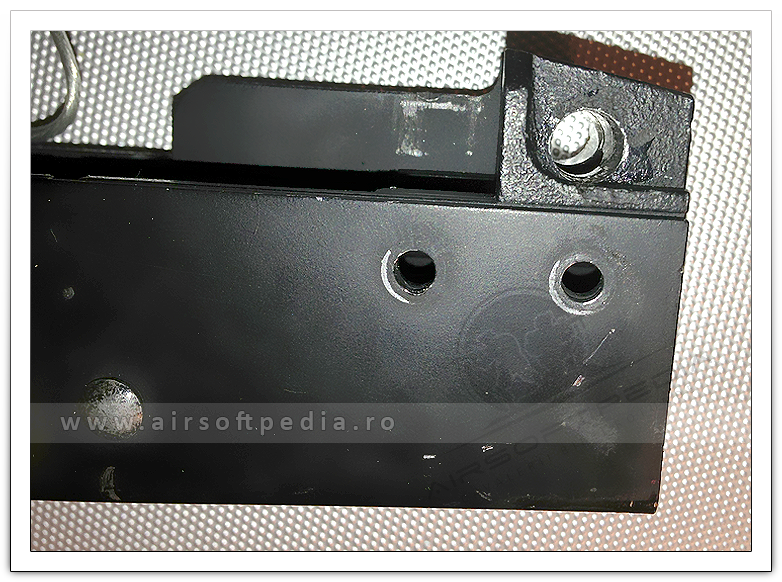

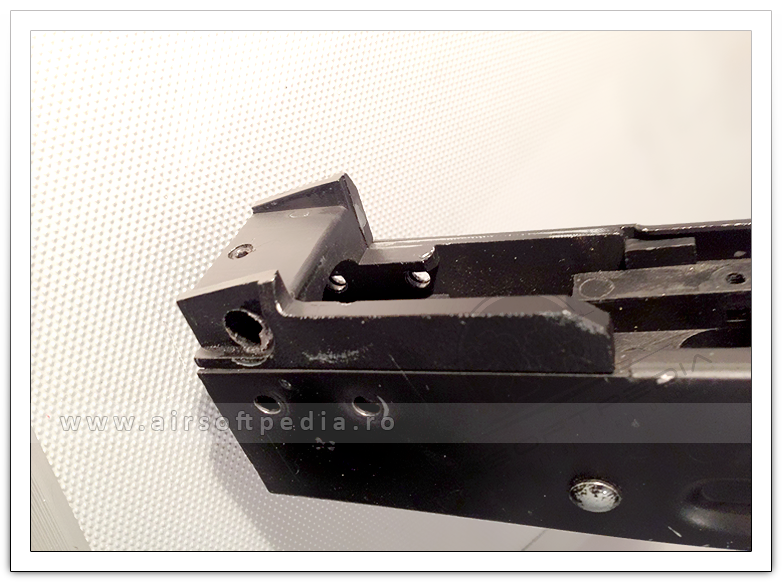

Pe fiecare parte avem cate 3 nituri care pot fi scoase. Cel mai din spate poate fi lasat ca de obicei nu prea se slabeste. Scoaterea e simpla, se bat cu un dorn si ies destul de repede.

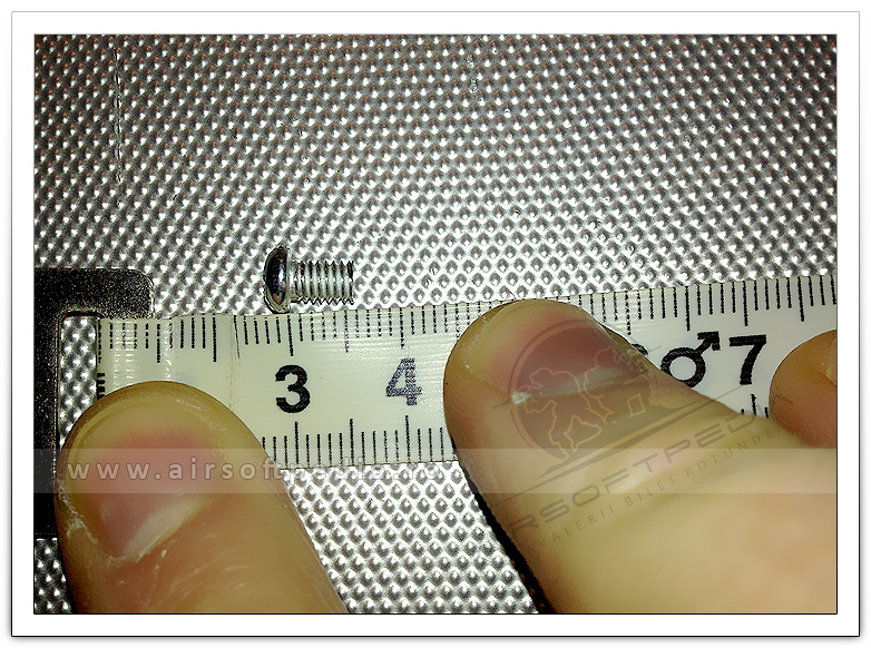

Suruburi la dimensiunea exacta ca lungime nu o sa gasim, dar putem sa le taiem corespunzator situatiei.
O lungime de 6-6.5mm este potrivita. Daca le taiati mai lungi de atat, nu veti putea introduce la loc partea frontala.

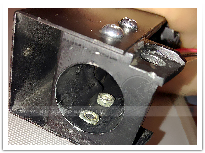

Piulitele incap perfect in fostul locas al niturilor, si nici nu trebuie sa le tineti la strangere.
Pentru a evita desurubarea datorata vibratiilor, puteti pune pasta blocanta pe suruburi sau chiar si un adeziv gen super-glue( oricum nu se doreste o desfacere ulterioara).
