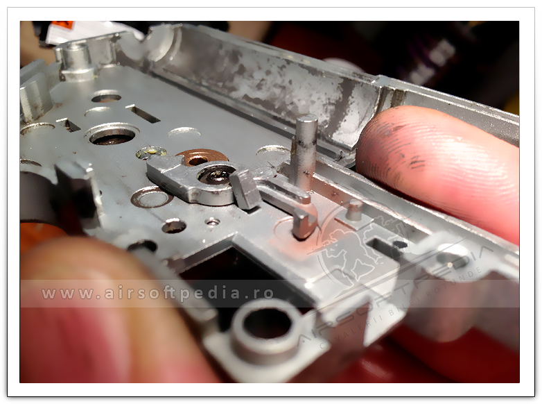

La gearboxurile versiunea 2 o problema des intalnita e ruperea pinului ce opreste partea mobila a switch-assembly-ului. Refacerea este destul de usoara si se incepe prin dezechiparea completa a carcasei.

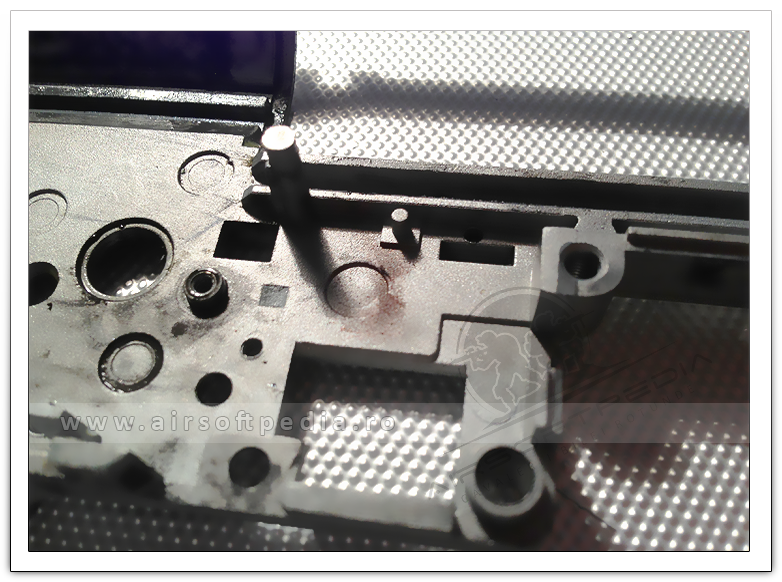

Se marcheaza exact locul de unde s a rupt si se da o gaura( indicat un burghiu de 2.5).

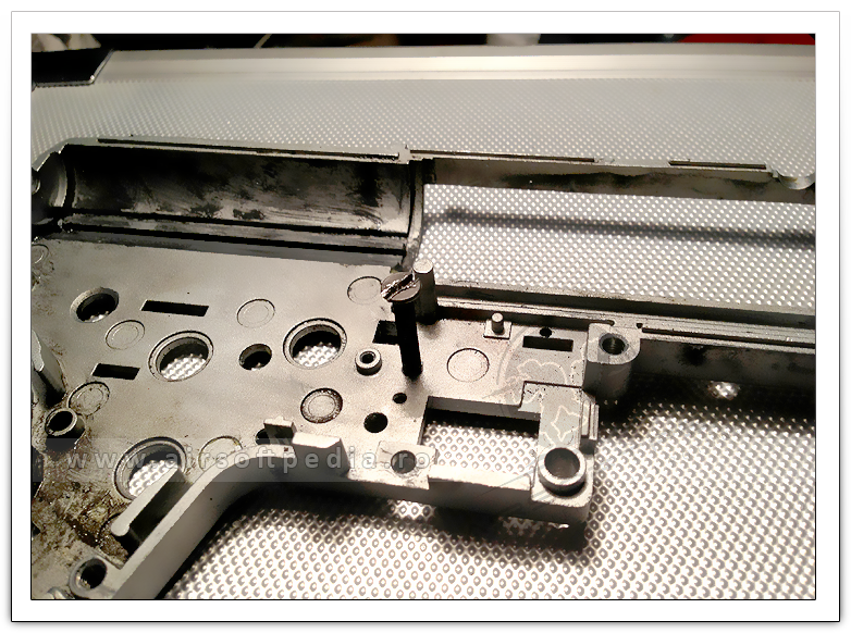

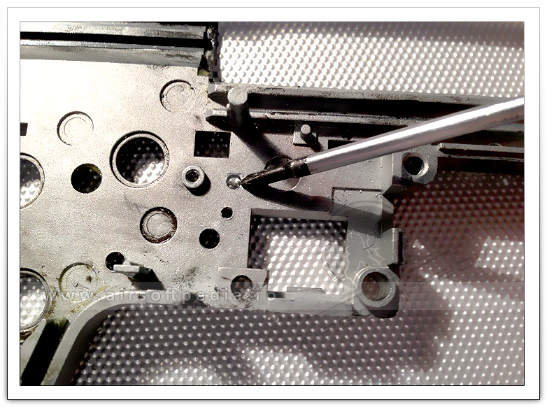

Ulterior se insurubeaza un surub de 3, preferabil din material mai rezistent.
Se insurubeaza pana iese putin pe partea opusa a carcasei.

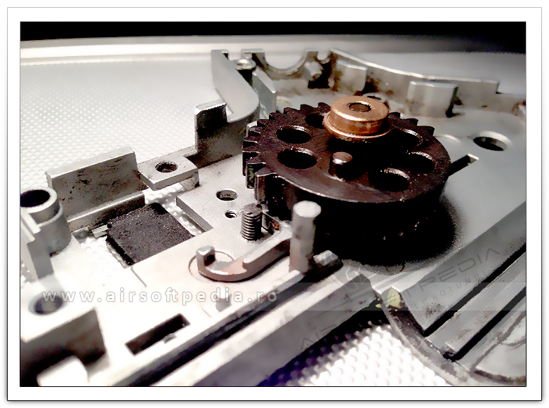

Pasul urmator este taierea surubului. Atentie la inaltimea lasata deoarece poate lovi in sector gear. Pentru rotile high-torque este necesara si subtierea surubului.

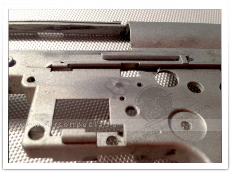

Se pileste la nivel cu carcasa pe partea opusa pentru a permite placii de selectie a modului de foc o culisare normala.
