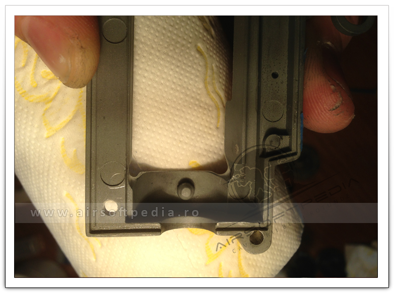

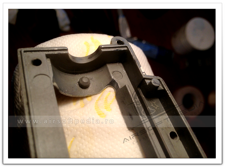

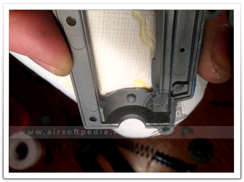

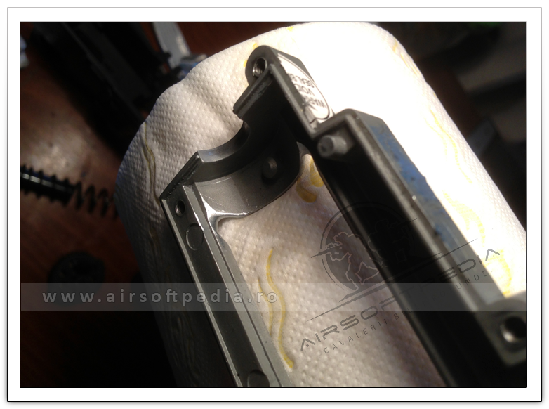

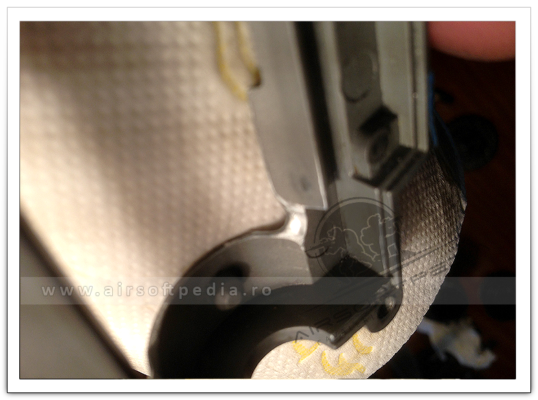

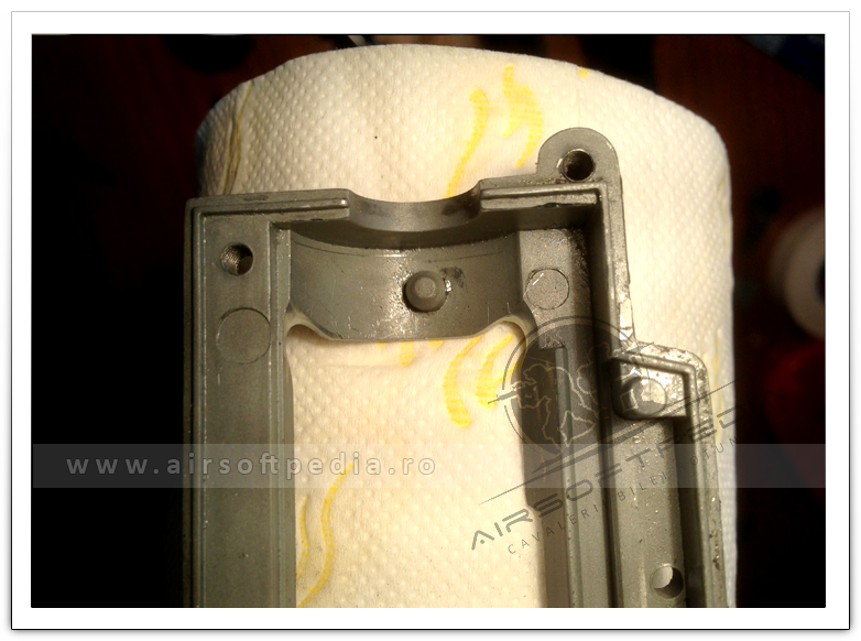

Prevenirea fisurarii gearboxului (versiunea 2) in partea fronala se poate face prin rotunjurea suprafetelor la 90 grade din partea frontala a gearboxului, denumit generic Radius.
Un Radius efectuat corespunzator colturilor ferestrelor cilindrului ajuta la reducerea riscului de rupere a gearboxului, permitand socului provenit in urma impactului dintre piston si cap cilindru sa fie absorbit de o suprafata mai mare in loc de colturi ascutite. Acest lucru, combinat cu instalarea de paduri de absorbtie pe capul cilindru (cum ar fi sorbothane) si sisteme de transfer de soc (gen M-block) va elimina practic riscul de fisurare al gearboxului, chiar la viteze si rate de foc mari.
Avem nevoie de o pila de 3mm rotunda, rabdare si atentie. Pentru inceput se incepe pilirea suprafetelor la 90 grade, ramase in urma turnarii. Ulterior se rotunjesc progresiv colturile, cu mare atentie in a nu se pili excesiv partea superioara a gearboxului. Este foarte important sa nu se pileasca din grosimea ei.
La final, se recomanda folosirea unui smirghel fin, sau chiar polisharea suprafetelor rotunjite.
