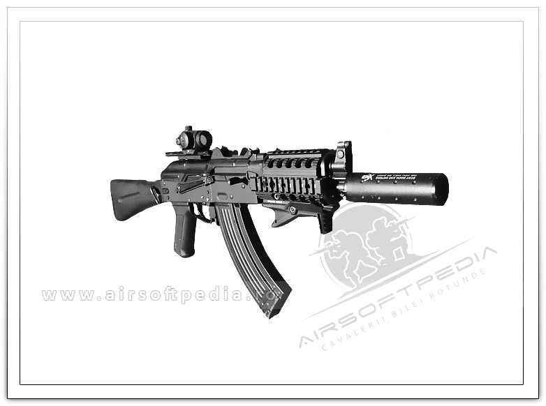

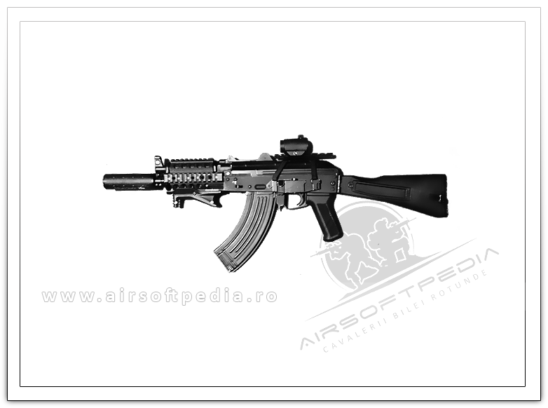

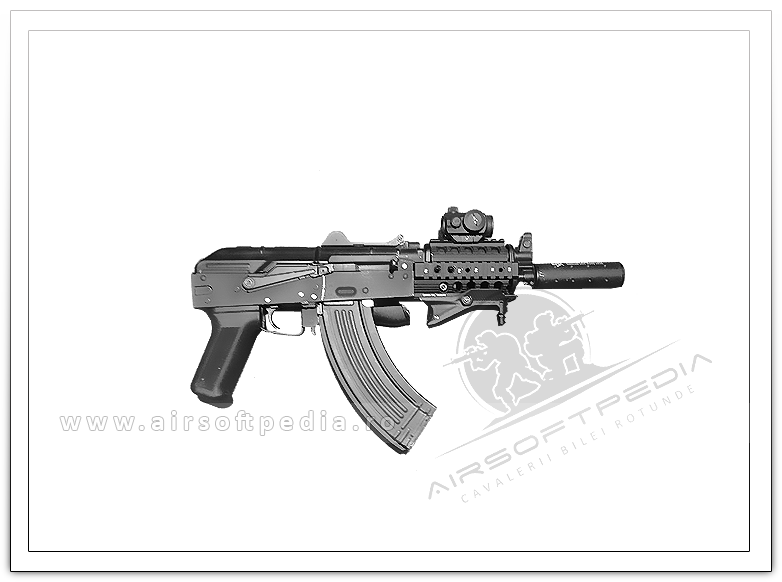

La baza s a plecat de la un AK produse de Dboys, model RK-12.
Extern
RIS Aluminiu SS style
Bloc frontal schimbat
Cobra Tactical Foregrip Strike Systems
Silencer
Mount lateral
Micro T1 G&P
RK-12 DboysRK-12 DboysRK-12 Dboys
Intern
Motor SHS High torque
Bucse metalice Element
Cap cilindru metalic JBU
Nozzle cu o-ring
Piston DeepFire
Cap piston cu rulment policarbonat  Ultimate
Spring guide cu rulment
Arc Element M115
Camera Hop-Up Cyma, metalica
Guma hop-up G&G verde
Sorbo pad instalat
Mag catch-ul a necesitat mici modificari deoarece incarcatoarele folosite( produse de Cyma) nu intrau correct. Frontul provine de la o replica Cyma CM.045. Am preferat acest front deoarece se fixeaza mult mai bine decat cel original de la Dboys iar outer barrel-ul are tolerante mai mici.
Replica are o rata de foc in jur de 18-19 RPS cu un acumulatorul stoc de 8.4V 1200 mA. Viteza este in jur de 123 m/s cu 0.20. Teava interna este cea stoc, grupajul fiind unul destul de bun. Un range efectiv este undeva pe la 60 metri. Greutatea totala a replicii este de 3.1 kg.
Datorita lungimii si a patului rabatabil, replica este perfecta mediilor CQB, dar si scenariilor tip padure.
